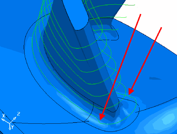

Quando si usa un Blend di 5 mm, è possibile vedere la transizione uniforme tra l'asse utensile originale e quello modificato:

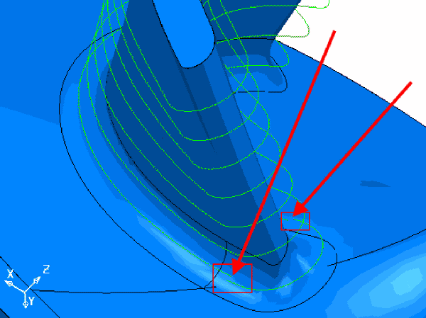

Quando si usa un Blend di 0, è possibile vedere la discontinuità tra l'asse utensile originale e quello modificato:
