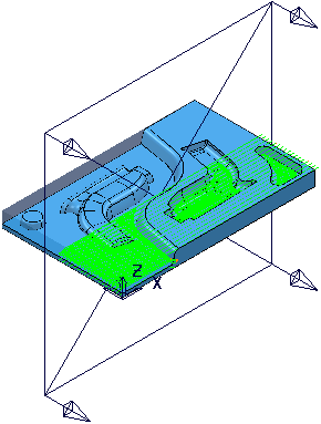

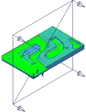

Quando si esegue una limitazione Piano,la rappresentazione grafica del piano presenta frecce che indicano quale parte o quali parti del percorso utensile vengono mantenute, a seconda dell'impostazione Salva.
Salva Interno:
Salva Esterno:

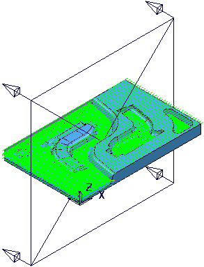

Con Salva Interno e Applica si ottiene:
