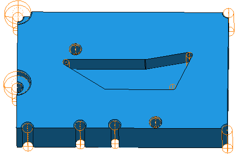

Specificando l'angolo di un arco di 20 PowerMill converte tutti i fori parziali in fori (completi):

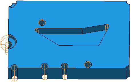

Specificando l'angolo di un arco di 100 PowerMill converte otto dei dodici fori parziali in fori (completi):

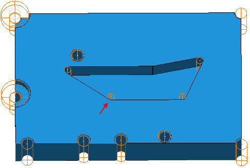

Per identificare l'angolo bassa pendenza, è necessario specificare l'angolo di un arco di 20 e una Tolleranza di 0,01.
