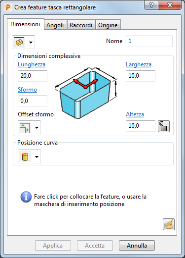

  2. Fare clic sulla scheda Editor feature > pannello Crea feature 2D > Tasca > Rettangolare.
    Si apre la finestra di dialogo Crea feature tasca rettangolare.
  3. Fare clic all'interno della finestra grafica per inserire la feature.
    Questa funzionalità è disponibile solo per feature rettangolari, circolari e spianatura non delimitate. Per feature di forma libera, scanalatura e spianatura delimitata si deve selezionare una curva esistente per creare la maschera della feature.
  4. Inserire un Nome per la feature.
  5. Usare le opzioni sulla finestra di dialogo o usare le maniglie grafiche per modificare le proprietà della feature.
    Le opzioni e le maniglie grafiche disponibili variano a seconda del tipo di feature che si sta creando.
  6. Fare clic su Accetta per creare la feature e chiudere la finestra di dialogo.
