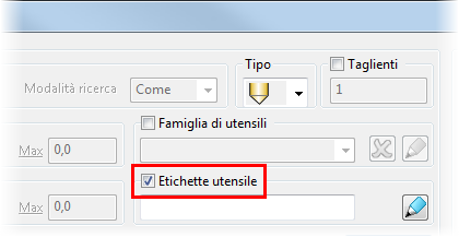

  2. Selezionare Etichette utensile.

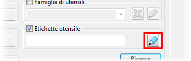

  3. Nell'area Etichette utensile, fare clic su per visualizzare la finestra di dialogo Seleziona etichette.

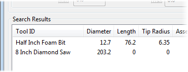

    Gli utensili con un'etichetta Sgrossatura sono visualizzati nell'area Risultati ricerca.
    Per visualizzare tutti i risultati nell'area Risultati ricerca, fare clic su Reimposta.
