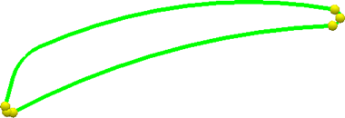

Usare la scheda Curva paletta singola per:
- specificare le curve iniziale, finale ed intermedia che racchiudono l'area che si vuole lavorare.
- aggiungere le proprietà di lavorazione alle curve specificate.

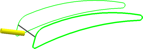

- Scambia curve guida — Inverte la curva guida iniziale e finale.
- Inverti la direzione di taglio — Cambia la direzione di taglio da fresatura discorde a concorde o da concorde a discorde.

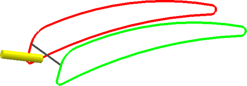

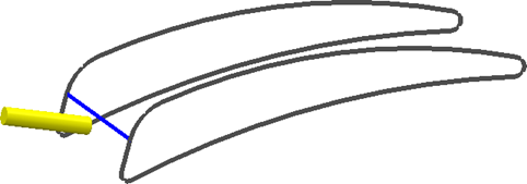

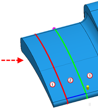

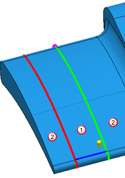

- Inverti l'area di lavorazione — Alterna il lato della curva lavorata. Per esempio, fare clic per attivare la creazione dei percorsi utensile dall'area tra due curve, all'area all'esterno delle due curve. Viene visualizzato un utensile per indicare quale lato delle curve è lavorato.
Area in cui vengono creati i percorsi utensile.
Area in cui non vengono creati i percorsi utensile.
L'utensile è visualizzato nell'area di lavorazione.
