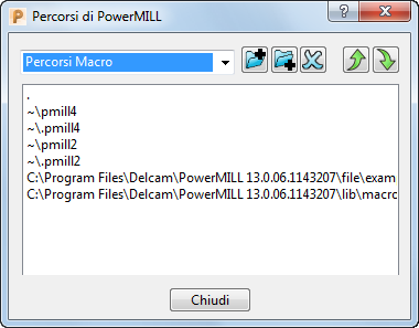

  1. Dal menu Macro selezionare Percorsi Macro.
    In alternativa, fare clic sulla scheda File > Opzioni > Personalizza percorsi.
    Viene visualizzata la finestra di dialogo PowerMill di PowerMill che mostra tutti i percorsi macro di default. PowerMill ricerca automaticamente le macro collocate in queste cartelle e le visualizza in Explorer.
    Il punto (.indica il percorso della cartella locale (che in genere corrisponde alla cartella in cui è stato salvato il progetto). La tilde () indica la directory Home .
  2. Per creare il percorso di una macro, fare clic su e usare la finestra di dialogo Seleziona percorso per selezionare le posizione desiderata. Il percorso verrà aggiunto all'inizio dell'elenco.
  3. Per cambiare l'ordine del percorso, selezionare il percorso che si desidera spostare ed utilizzare i pulsanti e per far avanzare o retrocedere il percorso.
  4. Fare clic su Chiudi.
  5. Per caricare nuovi percorsi in PowerMill, espandere il ramo Macro in Explorer. Verranno visualizzati solo i percorsi contenenti almeno una macro.
