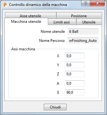

La scheda Macchina utensile sulla finestra di dialogo Controllo dinamico della macchina, visualizza la posizione di ciascun asse della macchina utensile. I valori si aggiornano automaticamente quando si usano le maniglie sistemare la posizione degli assi della macchina utensile.
Questa scheda contiene le seguenti opzioni:
- Nome utensile — Il nome dell'utensile.
- Assi macchina — Specificare la posizione degli assi della macchina utensile.
Suggerimento: Si può trovare utile usare le
maniglie per riposizionare approssimativamente gli assi della macchina utensile e poi usare la scheda
Macchina utensile per specificare con più precisione la posizione degli assi.
