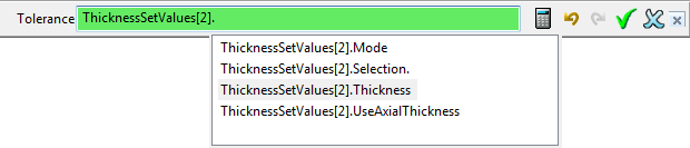

È possibile inserire le espressioni sia in Modifica espressione che nel campo del parametro selezionato.
I nomi dei parametri seguiti da '.' richiedono un ulteriore valore per il completamento. Quando si seleziona un nome di parametro che include un punto ('.'), viene visualizzato un elenco contenente i possibili valori per il completamento del parametro.
