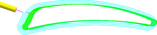

Ad esempio, inserendo un'Altezza di 20 e un Passo in Z di 5:

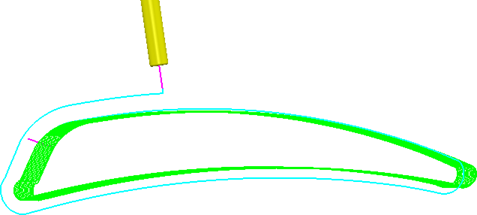

Ad esempio, inserendo un'Altezza di 20 e un Passo in Z di 20:

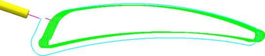

Ad esempio, inserendo un'Altezza di 20 e un Angolo di 5:
Inserendo un'Altezza di 20 e un Angolo di 1:
