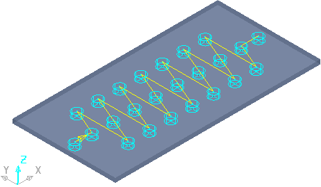

Ordine di creazione:

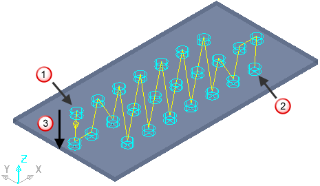

Ordine:
Direziona — Selezionare per visualizzare l'ordinamento delle feature.
La freccia sul percorso tra il primo e il secondo foro, indica la direzione di lavorazione.

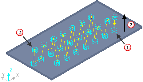

Inverti — Selezionare per invertire l'ordine delle feature. Converte questo:
In:
Primo foro lavorato
Ultimo foro lavorato
Direzione di lavorazione
