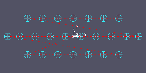

Lungo Y, unidirezionale in X — Selezionare per eseguire i fori in ordine lungo la direzione Y, unidirezionalmente in X.

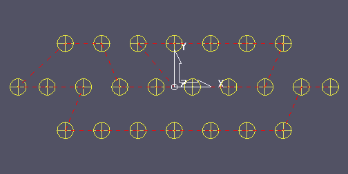

Lungo Y, bidirezionali in X — Selezionare per eseguire i fori in ordine lungo la direzione Y, usando una lavorazione bidirezionale in X.

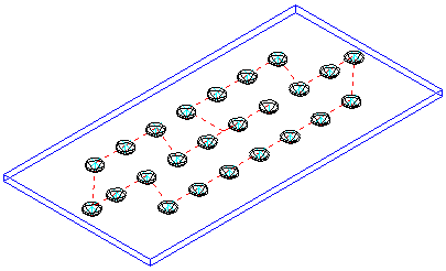

Percorso più breve — Selezionare per creare il percorso utensile di foratura più breve.
Punto più vicino — Selezionare per praticare i fori spostandosi da un foro al successivo foro più vicino.Questo potrebbe non essere il percorso più breve in assoluto.

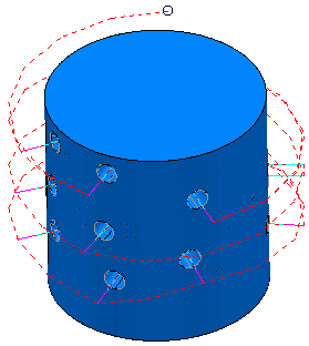

Cilindro — Selezionare per eseguire i fori lungo un cilindro.
