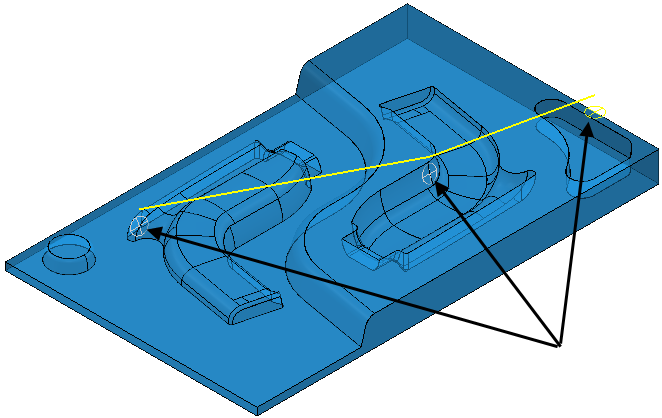

  1. Creare un pattern semplice, in questo caso una linea continua con due intervalli.
  2. Selezionare il pattern. Il pattern selezionato è giallo.

    3. Fare clic su Applica per creare il foro alla fine di ogni intervallo del pattern. I fori sono normali al modello in quel punto.

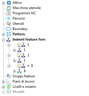

    Se si guarda nell'explorer, è possibile vedere i fori che sono appena stati creati.
