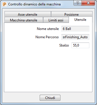

La scheda Utensile sulla finestra di dialogo modalità Controllo dinamico della macchina permette di modificare l'utensile che si sta usando.
Questa scheda contiene le seguenti opzioni:
- Nome utensile — Il nome dell'utensile.
- Sbalzo — Inserire il valore per modificare lo sbalzo dell'assemblaggio utensile. Inserire il valore che sostituisce il valore sbalzo specificato sulla scheda Pinza della finestra di dialogo Utensile.
