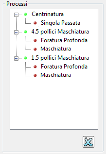

Ora, creare i processi Foratura profonda e Maschiatura per un foro maschiato di 1,5 pollici.
  1. Sulla finestra di dialogo Metodo foratura, fare clic sul pulsante Aggiungi processo per creare un nuovo processo chiamandolo Maschiatura 1,75 pollici.
    1. All'interno dell'area Selezione selezionare l'opzione Seleziona per Diametro. Questo abilita i campi Minimo e Massimo del diametro.
    2. Inserire Diametro minimo di 1,74.
    3. Inserire Diametro massimo di 1,76.
  2. Fare clic sul pulsante Aggiungi strategia sulla finestra di dialogo Metodo foratura per visualizzare la finestra di dialogo Strategia di foratura.
  3. All'interno della finestra di dialogo Strategie di foratura:
    1. Selezionare Tipo di ciclo Foratura profonda.
    2. Selezionare l'opzione Definisci inizio da all'interno del campo Cima del foro
    3. Selezionare un'Operazione di Centrinatura.
    4. Inserire una Profondità incrementale di 0,02.
    5. Inserire un Sovrametallo radiale di 0,02.
    6. Inserire un Sovrametallo assiale di 0,2.
    7. Fare clic su Chiudi e uscire dalla finestra di dialogo Strategie foratura.
  4. Fare clic sul pulsante Aggiungi strategia sulla finestra di dialogo Metodo foratura per visualizzare la finestra di dialogo Strategia di foratura.
  5. All'interno della finestra di dialogo Strategie di foratura:
    1. Selezionare Tipo di ciclo di Maschiatura.
    3. Selezionare un'Operazione Max profondità del foro.
    4. Inserire un Passo di 0,1.
    5. Fare clic su Chiudi e uscire dalla finestra di dialogo Strategie foratura.
Si è creato un Metodo di foratura con processi di foratura per forare e maschiare due dimensioni di fori sul modello. Espandere Processi sulla finestra di dialogo Metodo foratura per visualizzarli.
