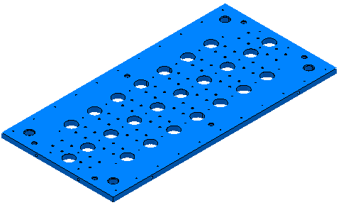

Il seguente esempio mostra come definire un metodo di foratura per maschiatura. Questo crea un ciclo di maschiatura per fori con dimensioni di 4,5 pollici e 1,75 pollici utilizzando il modello denominato RetainerPlate.dgk che si trova nella cartella Esempi.

  1. Aprire il progetto, definire il blocco e creare un insieme di feature foro

In questo esempio, nessun utensile viene creato o definito manualmente. PowerMill elabora le specifiche dell'utensile basandosi sulla dimensione definita del foro. Sarà possibile applicare il metodo di foratura salvato a qualsiasi insieme di fori all'interno di un progetto di PowerMill.
