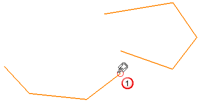

  2. Fare clic sulla fine della prima curva che si vuole unire.
    Il cursore cambia in un magnete.

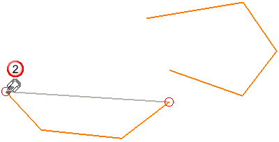

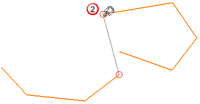

  3. Far scorrere il cursore del mouse sulla fine della seconda curva.
    È possibile visualizzare un'anteprima del risultato.
  4. Passare sopra ad un differente estremo della curva per osservare una diversa anteprima.
    Questo ha lo stesso effetto di usare .

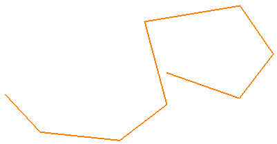

  5. Fare clic sulla fine della curva per creare un singolo segmento.
    Le due curve iniziali e il segmento di giunzione vengono uniti in un'unica curva,
