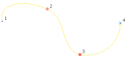

Iniziare con questa curva:
  1. Fare doppio clic sulla curva.
  2. Selezionare i punti 2 e 3 (premere il tasto Shift mentre si sta selezionando il punto 3).

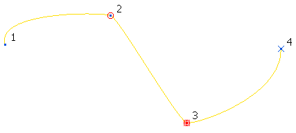

  3. Fare clic sulla scheda Utensili curva > pannello Segmenti > Modifica tangenti, per visualizzare la finestra di dialogo Editor tangenti.
  4. Inserire Scala di 4.
  5. Fare clic su Annulla.

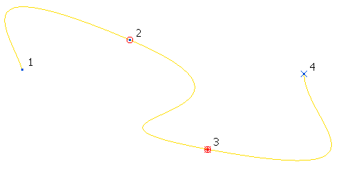

  6. Fare clic sulla scheda Utensili curva > pannello Segmenti > Modifica tangenti.
  7. Inserire Scala di 0,2.
  8. Fare clic su OK.
