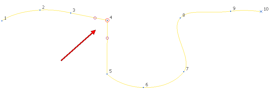

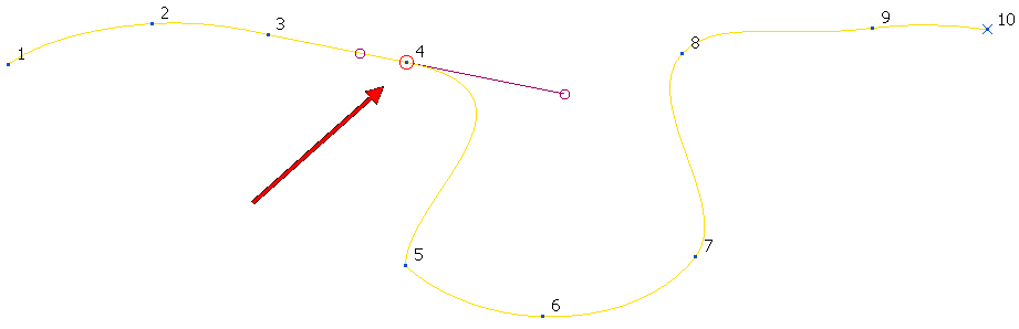

Con la tangente Prima e dopo selezionata, si convertono le tangenti al punto 4 da questo:
in:

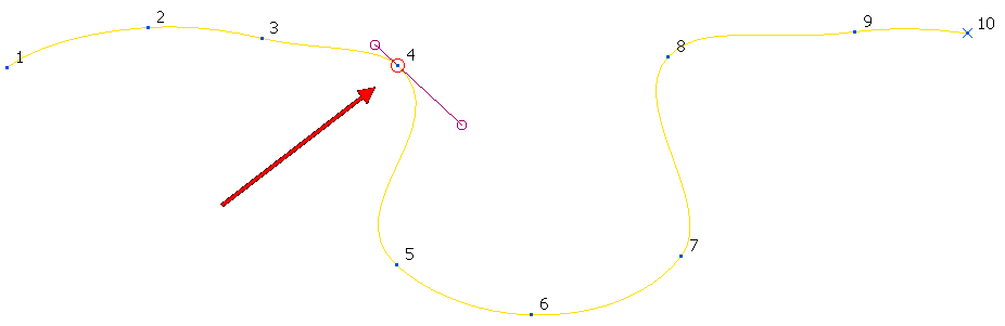

Con la tangente Dopo selezionata, si converte la tangente al punto 4 da questo:
in:
