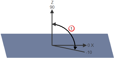

I limiti angolari delle macchina utensile tavola - tavola alternativa sono:
X 100
Y 360
Questo si traduce nei limiti Angolo azimuth da 0 a 360 e nei limiti Angolo di elevazione da -10 a 90.
Gamma angolo X della macchina utensile = 100, gamma angolo di elevazione di PowerMill = da -10 a 90.

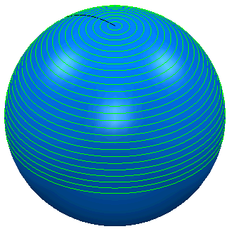

Se si seleziona Modalità Rimuovi percorso, questa opzione lavora:
Selezionare Disegna limiti per vedere la porzione lavorabile:
