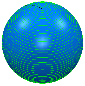

L'esempio sotto mostra come spostare i limiti angolari sulla macchina utensile ai limiti Azimuth ed Elevazione sulla scheda Limiti nella finestra di dialogo Asse utensile. Tutti questi esempi usano una sfera con un percorso utensile Proiezione superficie. Se non sono definiti dei limiti asse utensile secondario viene lavorata la sfera completa.
Selezionare Disegna limiti per visualizzare la porzione lavorabile, in questo caso la sfera completa.
