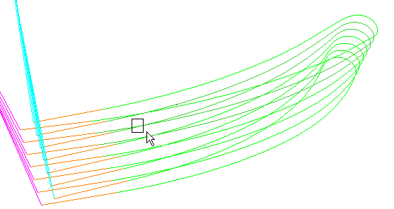

  2. Selezionare un paio di segmenti utilizzando una casella di selezione.

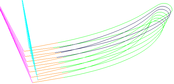

  3. Fare clic sul pulsante Salva selezione. I segmenti selezionati diventeranno bianchi (sono segnati in nero qui di seguito).

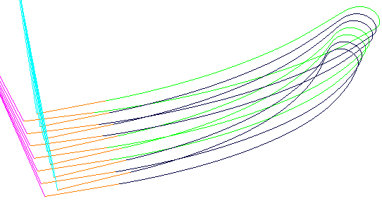

  4. Selezionare un altro paio di segmenti usando la casella di selezione.
  5. Fare clic sul pulsante Salva selezione. I segmenti selezionati sono aggiunti ai precedenti.
