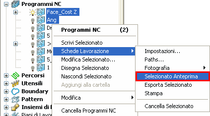

Anteprima delle schede di lavorazione per i programmi NC selezionati
  1. Selezionare i programmi NC desiderati, dal menu contestuale, selezionare Schede di lavorazione > Anteprima selezionati.
    In questo modo viene generata una serie di file HTML temporanei nella cartella di progetto e si apre la scheda PowerMillBrowser di PowerMill che visualizza le schede di lavorazione.
  2. Per stampare le schede di lavorazione, selezionare i programmi NC e dal menu contestuale, selezionare Stampa.
