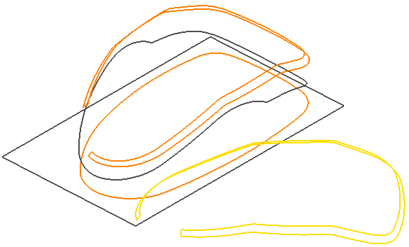

Esempio di specchiatura delle curve in una linea.
Questo esempio mostra come specchiare le curve utilizzando un piano di specchiatura definito dall'utente, mediante la scheda Modifica curva. Utilizza l'opzione Mantieni originale, in modo da poter vedere facilmente l'esito della trasformazione.
  1. Selezionare le curve che si vogliono specchiare (le curve selezionate sono gialle).

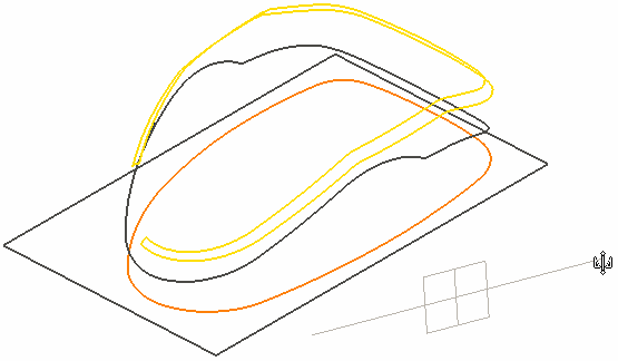

  2. Fare clic sulla scheda Modifica curva > pannello Modifica > Trasformazioni > Specchia, per visualizzare la barra degli strumenti Specchia.
  3. Facendo clic su , il cursore cambia in .
  4. Premere il pulsante del mouse per mostrare l'inizio della linea di specchiatura e trascinarla fino al punto finale della linea di specchiatura.
  5. Rilasciare il pulsante del mouse per definire il piano di specchiatura e specchiare le curve selezionate.
Nota: É anche possibile specchiare elementi selezionati facendo clic su una singola linea retta. Non è necessario fare prima clic su .
