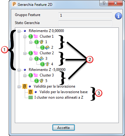

Usare la finestra di dialogo Gerarchia Feature 2D per visualizzare la gerarchia, selezionare le feature, selezionare le feature padre e figlio e controllare le feature per validità di lavorazione.
Visualizzare la finestra di dialogo Gerarchia feature 2D:
Questa finestra di dialogo contiene le seguenti opzioni:
Gruppo feature — Visualizza il gruppo feature attivo.
Stato gerarchia — Visualizza lo stato aggiornamento della gerarchia feature. Questo permette di sapere se l'elenco è ancora in fase di ricalcolo dopo aver apportato le modifiche alle proprie feature. Questo è utile se si ha un gran numero di feature, poiché l'elenco può impiegare diverso tempo ad essere aggiornato.

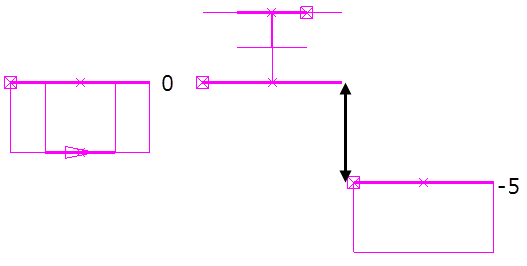

— Visualizza tutti i cluster di feature al valore Z di riferimento specificato. Il valore Z di Riferimento del cluster è calcolato dalla feature padre con il profilo più grande, che è la curva inferiore per le sporgenze e la curva superiore per le tasche. La posizione dei cluster lungo l'asse Z è definito in relazione al piano di lavoro del gruppo feature. L'esempio sotto mostra due cluster di feature ad altezza Z di 0 e un cluster feature a altezza Z di -5.
— Visualizza i cluster di feature e le feature incluse all'interno di essi. Un cluster contiene feature che sono in relazione l'una con l'altra attraverso l'intersezione delle curve di profilo. In questo esempio ci sono tre cluster:
Una sporgenza rettangolare all'interno di una tasca rettangolare:
Una tasca circolare all'interno di una sporgenza circolare:
Una tasca rettangolare:
I simboli adiacenti ai cluster e alle feature ne descrivono la validità:
Valido. Tutta la geometria è logica per la lavorazione.
Valido ma contiene feature non valide nell'albero.
Non valido. Contiene geometria non logica.
— Visualizza la validità del gruppo feature per la lavorazione. Se tutti i cluster sono validi, viene visualizzato Valido per la lavorazione base. Le strategie di sgrossatura feature richiedono che tutte le feature 2D siano allineate alla stessa altezza Z. Se i cluster sono alla stessa altezza Z allora viene visualizzato I cluster sono allineati a Z.
