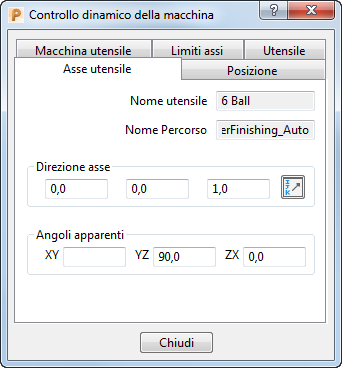

La scheda Asse utensile sulla finestra di dialogo Controllo dinamico della macchina, visualizza la direzione dell'asse utensile come vettori e angoli apparenti. I valori si aggiornano automaticamente quando si usano le maniglie per sistemare l'asse utensile.
Questa scheda contiene le seguenti opzioni:
Direzione — Fare clic per visualizzare la finestra di dialogo Direzione. La finestra di dialogo permette di specificare l'asse utensile invece di usare le maniglie.Può essere utile usare le maniglie per specificare approssimativamente l'asse utensile e poi usare la scheda Asse utensile per specificare con maggiore precisione l'asse utensile.
