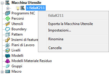

Usare il menu Macchina utensile per gestire la macchina utensile. Le opzioni del menu sono le stesse per tutte le macchine utensili.
Per visualizzare il menu, nell'Explorer fare clic con il tasto destro sulla macchina utensile.
fidiaK211 — Questo è il nome di questo menu. Cambia per rispecchiare il nome della macchina utensile.
Esporta Macchina Utensile — Selezionare per esportare le impostazioni della macchina utensile in un file .mtd.
Riconnetti i Modelli — Selezionare per riconnettere i file mtd alla macchina utensile.

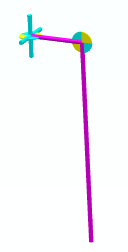

Se una macchina utensile viene disconnessa, gli assi utensile vengono visualizzati come linee. Questo cambia per ogni macchina utensile.
Per esempio, quando la macchina utensile Testa-Testa (disponibile nella cartella PowerMill Examples/MachineData) è disconnessa dai suoi file del modello, è visualizzata come:
Riselezionare il file .mtd per visualizzare la macchina utensile completa.
Impostazioni — Selezionare per visualizzare la finestra di dialogo Macchina utensile.
Vai a Home — Selezionare per ritornare alla posizione home della macchina utensile.
Problemi — Selezionare per visualizzare la finestra di dialogo Problemi di simulazione. La finestra di dialogo Problemi di simulazione visualizza qualsiasi collisione che ha luogo quando si simula un percorso utensile.
Posizione — Selezionare per visualizzare la finestra di dialogo Posizione macchina utensile. La finestra di dialogo Posizione macchina utensile visualizza la posizione di ciascun asse della macchina utensile. È possibile usare la finestra di dialogo a scopo di riferimento e per fare il jog dell'asse della macchina utensile usando le feature interattive della finestra di dialogo.
Rinomina: selezionare questa opzione per rinominare l'entità.
Rimuovi dalla cartella — Selezionare per eliminare la macchina utensile dalla cartella attuale.
Questo esempio utilizza gruppi di feature, ma tutte le altre entità funzionano allo stesso modo.
Cancella macchina utensile — Selezionare per eliminare la macchina utensile.
