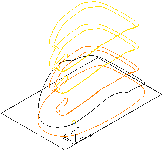

Questo esempio mostra come muovere le curve, usando la scheda Modifica curva. Utilizza l'opzione Mantieni originale in modo tale che si possa facilmente vedere l'esito della trasformazione.
  1. Selezionare le curve che si vuole muovere (le curve selezionate sono in giallo).
  2. Fare clic sulla scheda Modifica curva > pannello Modifica > Trasformazioni > Muovi, per visualizzare la barra degli strumenti Muovi.
  3. Immettere un No. di copie di 2.
  4. Inserire le coordinate di 0 0 75 nella barra di Statoe premere il tasto invio. In questo modo si spostano e si copiano le curve selezionate.
Nota: L'origine è posizionata al centro delle curve selezionate.
