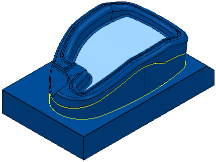

Questo esempio usa il modello 5axisModel.dgk nella cartella Esempi con un pattern che contiene un paio di segmenti.
  1. Fare clic sulla scheda Pattern > pannello Crea > Pattern per creare un nuovo pattern.
    In questo modo si attiva il resto della scheda Pattern.
  2. Fare clic sulla scheda Pattern > pannello Modifica > Modifica curva per visualizzare la scheda Modifica curva.
  3. Fare clic sulla scheda Modifica curva > pannello Crea > Raggruppa, per copiare interattivamente le curve selezionate nel pattern attivo.

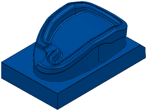

    Il modello cambia colore per mostrare che non è selezionato niente.
    Si apre la barra degli strumenti Raggruppa.

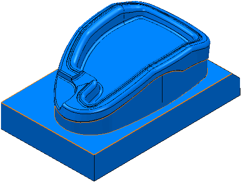

  4. Selezionare le curve o le superfici per specificare le curve della boundary.
  5. Fare clic su per accettare le curve raggruppate.
