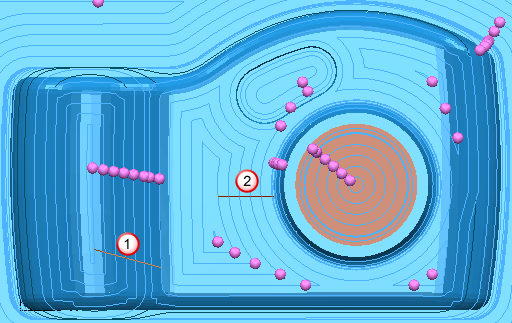

  1. Fare clic sulla scheda Muovi punto iniziale > pannello Aggiorna > Differisci.
  2. Fare clic sulla scheda Muovi punto iniziale > Muovi > Multiplo.
  3. Schizza una linea .
  4. Schizza un'altra linea .

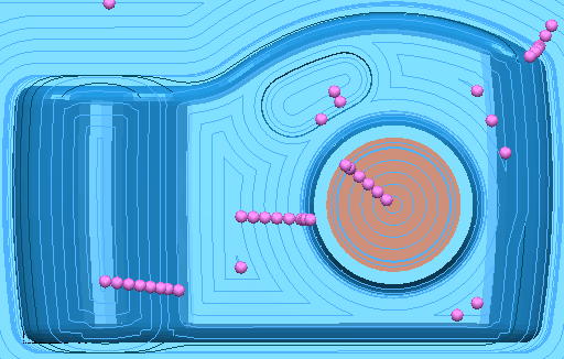

  5. Fare clic sulla scheda Muovi punto iniziale > pannello Aggiorna > Differisci. In questo modo si muovono i punti iniziali del percorso utensile modificato.
