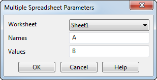

Finestra di dialogo Parametri multipli per foglio di calcolo elettronico
Usare questa finestra di dialogo per creare un set di parametri per i valori del foglio di calcolo elettronico che sono disponibili per la selezione nelle finestre di dialogo.
  1. Selezionare un foglio di lavoro nell'elenco a discesa.
  2. Inserire la lettera della colonna del foglio di calcolo elettronico in cui sono inseriti i nomi dei parametri. Per esempio, A.
  3. Inserire la lettera della colonna del foglio di calcolo elettronico in cui sono stati inseriti i valori dei parametri. Per esempio, B.
  4. Fare clic su OK.
Questa operazione crea un set di parametri con valori che sono disponibili per la selezione nelle finestre di dialogo.
