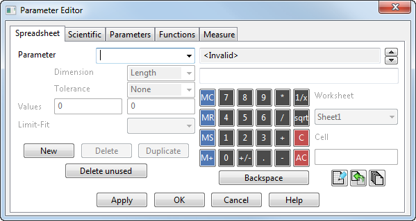

  1. Selezionare la scheda Home > riquadro Utilità > Parametri per visualizzare la finestra di dialogo Editor parametri.
  2. Selezionare la pagina Foglio di calcolo elettronico.

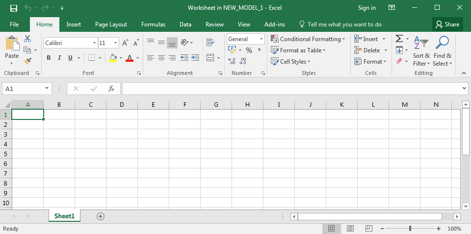

  3. Selezionare per modificare il foglio di calcolo elettronico. È visualizzato un foglio di calcolo elettronico di Microsoft Excel.

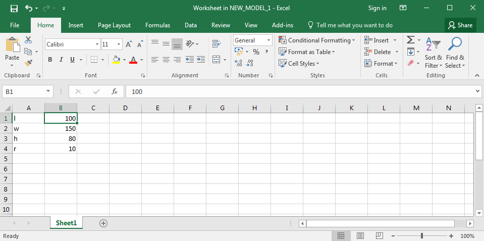

  4. Inserire i nomi dei parametri in una colonna e i loro valori in un'altra colonna.
    L'esempio seguente mostra i nomi dei parametri inseriti nella colonna A e i loro valori inseriti nella colonna B.

  6. Nella finestra di dialogo Editor parametri, selezionare per creare parametri multipli del foglio di calcolo elettronico.
    È visualizzata la finestra di dialogo Parametri multipli per foglio di calcolo elettronico.
    Usare questa finestra di dialogo per creare un set di parametri con i valori inseriti nel foglio di calcolo elettronico che sono disponibili per la selezione nelle finestre di dialogo.
