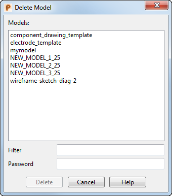

È possibile eliminare i modelli indesiderati memorizzati nel database. I modelli memorizzati all'esterno del database possono essere eliminati come qualsiasi altro file usando Esplora risorse.

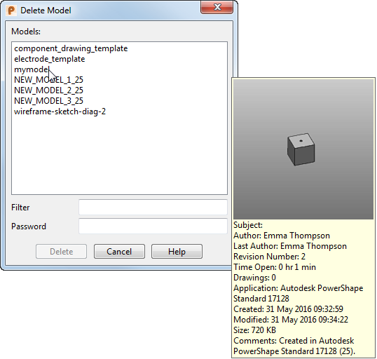

per spostare l'evidenziazione e scorrere l'elenco. La descrizione comando grafica visualizza una miniatura del modello e le informazioni file.
Selezionare i nomi dei modelli elencati da eliminare usando la tecnica MAIUSC-Clic
o CTRL-Clic
standard per selezionarli. Spostare il cursore sopra la selezione per visualizzare le singole miniature.
Il filtro non fa differenza tra le maiuscole e le minuscole. L'inserimento di un filtro di *.VL elencherà i modelli che hanno l'estensione .VL, oltre che quelli con l'estensione .vl.
Per ulteriori dettagli, vedere Opzioni del filtro.
Suggeriamo di usare le iniziali di un progettista per le estensioni dei nomi modello. Per esempio, mymodel.vnl.

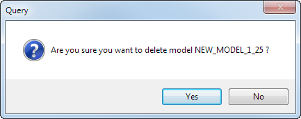

Fare clic su Sì per rimuovere il modello dal database e tornare alla finestra di dialogo Elimina modello. Se l'opzione Usa cestino è selezionata nella pagina Modello della finestra di dialogo Opzioni, il modello è inviato al cestino (a condizione che il suddetto non sia pieno). In caso contrario, il modello è rimosso in modo permanente dal sistema.
Fare clic su No per tornare alla finestra di dialogo senza eliminare il modello.
