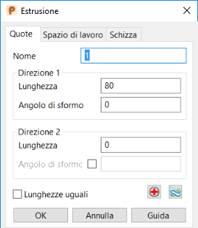

Finestra di dialogo Estrusione
Fare doppio clic su una superficie estrusa e utilizzare le schede della finestra di dialogo Estrusione per modificarla:
Scheda Quote
Usare questa scheda per specificare le quote della superficie estrusa:
