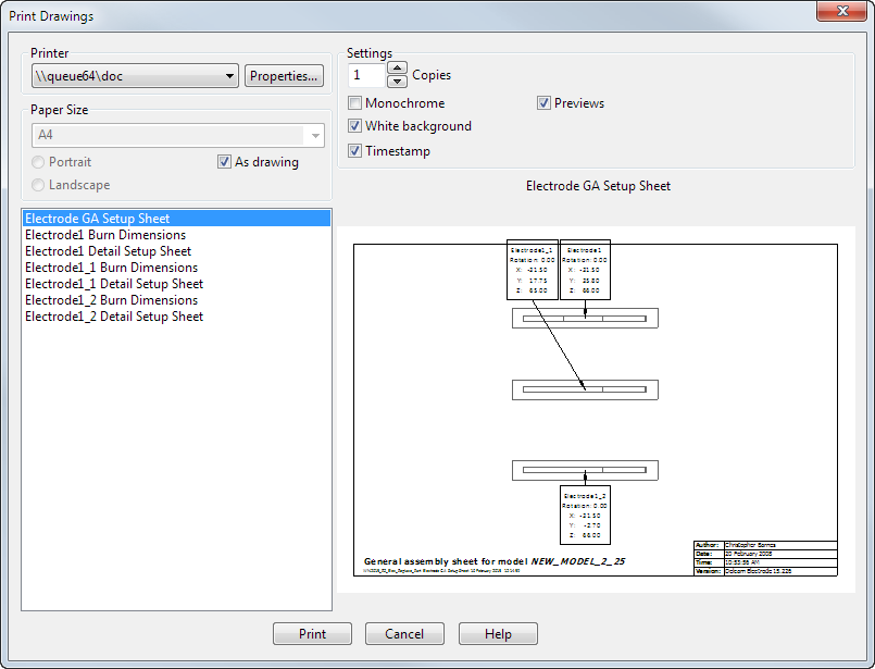

Per stampare disegni:
  1. Fare clic su File > Stampa > Stampa disegni. Questa opzione non è disponibile se il modello non contiene disegni.
    È visualizzata la finestra di dialogo Stampa disegni:
  2. Selezionare il disegno che si desidera stampare nell'elenco. Il disegno è visualizzato nella finestra di dialogo.
  3. Usare le opzioni della finestra di dialogo per modificare le impostazioni di stampa:
    • Stampante - Selezionare ilo percorso della stampante nell'elenco a discesa.
    • Proprietà - Fare clic su questo pulsante per visualizzare la finestra di dialogo sulle proprietà della stampante selezionata.
    • Formato carta - Selezionare le dimensioni del disegno che si desidera stampare nell'elenco a discesa e specificare l'orientamento selezionando Verticale od Orizzontale. Se si seleziona Come disegno queste opzioni non sono disponibili.
    • Come disegno - Selezionare questa opzione per stampare il disegno secondo le quote specificate nel suo modello.
    • Copie - Selezionare il numero di copie che si desidera stampare.
    • Monocromatico - Selezionare questa opzione per stampare i disegni in nero su uno sfondo bianco.
    • Sfondo bianco - Selezionare questa opzione per stampare il disegno con uno sfondo bianco, indipendentemente dal colore di sfondo definito in PowerShape. Questa opzione non è disponibile se si seleziona Monocromatico.
    • Timestamp - Selezionare questa opzione per stampare il disegno con un timestamp.
  4. Fare clic su Stampa per chiudere la finestra di dialogo e stampare il disegno.
