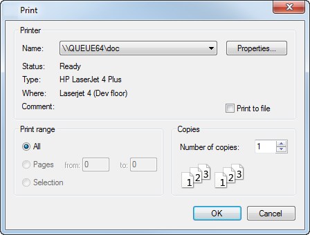

  2. Selezionare File > Stampa per visualizzare la finestra di dialogo Stampa:
  3. Utilizzare le opzioni in questa finestra di dialogo per stampare i contenuti della finestra grafica:
    • Selezionare il Nome della stampante installata nel computer. Se è presente più di una stampante installata, selezionare la stampante desiderata nell'elenco a discesa.
    • Fare clic su Proprietà per visualizzare una finestra di dialogo con le impostazioni correnti per la stampante. Modificare le impostazioni per regolare il tipo di carta e l'orientamento della carta.
    • Selezionare Stampa su file per stampare l'immagine in un file stampante.
    • Inserire il numero di copie.
    • Selezionare un'opzione Intervallo di stampa:
      Tutte - Stampare tutte le pagine.
      Pagine - Stampare un intervallo di pagine. Inserire i numeri di pagina da e a.
      Selezione - Stampare una sezione evidenziata.
  4. Fare clic su OK per inviare l'immagine alla stampante.
Suggerimento: Se si ha selezionato Stampa su file, è visualizzata una finestra di dialogo. Inserire un nome file per l'immagine.
