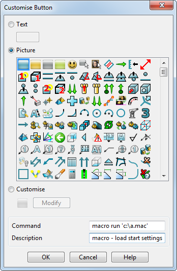

Finestra di dialogo Personalizza pulsante
Usare questa finestra di dialogo per:
Testo - Selezionare questa opzione e inserire il testo da visualizzare come pulsante.
Immagine - Selezionare questa opzione e selezionare un'icona da visualizzare come pulsante.
Personalizza - Selezionare l'opzione per attivare il pulsante Modifica. Fare clic sul pulsante Modifica per modificare l'immagine selezionata nella finestra di dialogo Personalizza immagine prima di aggiungerla a una barra degli strumenti.
Comando - Modificare il comando.
Descrizione - Modificare la descrizione del comando.
