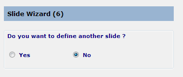

Pagina 6 della Procedura guidata Carrello - Creare un altro carrello
questa pagina della Procedura guidata offre l'opzione di creare un altro carrello:
- Tornare alla prima pagina della Procedura guidata Carrello per definire un altro carrello:
No - I componenti dell'assieme del carrello di anteprima sono creati nello stampo.
Avanti - Proseguire. L'azione rifletterà la selezione effettuata.
