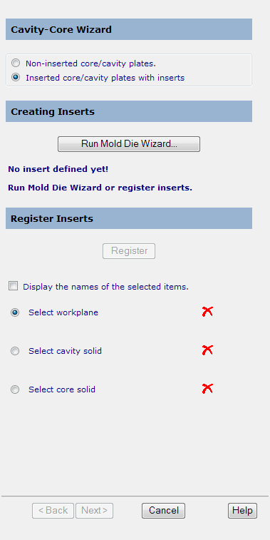

  1. Fare clic sulla scheda Procedura guidata > pannello Crea stampi > Matrice/Punzone.
    Questa operazione visualizza la Procedura guidata Matrice-Punzone nella parte superiore della finestra del browser:
  2. Selezionare una delle seguenti opzioni:
    • Piastre punzone/matrice non inserite - Questa Procedura guidata visualizza le opzioni di Registra piastre.
      È possibile: registrare solidi come piastre punzone e matrice, o fare clic su Avanti per creare piastre non inserite utilizzando la procedura guidata.
    • Piastre punzone/matrice inserite con inserto/i - La Procedura guidata visualizza le opzioni di Creazione di inserti e Registrazione di inserti.
      È possibile: registrare solidi come inserti punzone e matrice, oppure usare la Procedura guidata Generazione stampo per creare inserti punzone e matrice.
  3. Una volta creati o registrati tutti gli inserti desiderati, fare clic su Avanti per creare le piastre.
