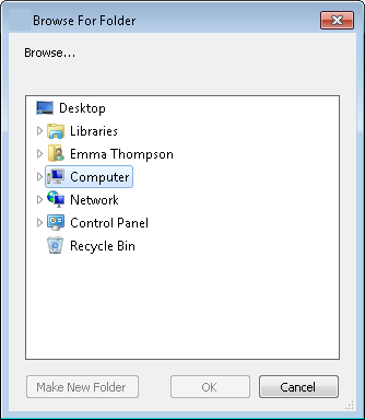

  4. Fare clic su Vai a catalogo per visualizzare la finestra di dialogo Cerca cartella:
  5. Andare alla cartella contenente il catalogo desiderato. Il percorso Windows di default per i cataloghi personalizzati è uno dei seguenti:
    C:\Utenti\<user name>\AppData\Roaming\Autodesk\Toolmaker\CustomCatalogs
    C:\ProgramData\Autodesk\Toolmaker\CustomCatalogs
È quindi possibile copiare e incollare la cartella dei cataloghi personalizzati in un altro computer o nella rete, per condividere i cataloghi personalizzati tra utenti.
