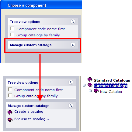

Per gestire i cataloghi personalizzati:
- Selezionare la scheda Procedura guidata > pannello Modalità > Toolmaker On/Off per eseguire Toolmaker.
- Fare clic sulla scheda Procedura guidata > pannello Modifica stampi > Procedura guidata Componente.
- Fare clic su Gestisci cataloghi personalizzati per visualizzare le opzioni.
Suggerimento: Fare clic su
per chiudere le opzioni di visualizzazione albero nella finestra di dialogo
Procedura guidata Componente. Questa operazione minimizzerà lo scorrimento.
- Usare le opzioni per:
- Individuare un catalogo esistente.
- Creare un nuovo catalogo personalizzato.
