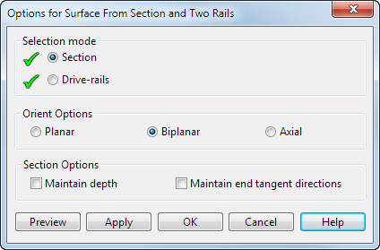

Se si fa clic su Avanzate nella finestra di dialogo Generatore intelligente di superfici durante la creazione di una superficie utilizzando l'opzione Due guide, è visualizzata la finestra di dialogo Opzioni per superficie da sezione e due guide. Usare questa finestra di dialogo per specificare opzioni di creazione avanzate.
Nella maggior parte dei casi, l'opzione di default dovrebbe offrire il risultato corretto. Se si fa clic su Anteprima, e la superficie risultante non è quella desiderata, usare una delle altre opzioni.

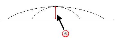

L'esempio seguente mostra che se entrambe le opzioni sono deselezionate, l'altezza del profilo aumenterà lungo la lunghezza delle curve-guida.
mostra la profondità:
L'esempio seguente mostra la superficie prodotta se si usa Mantieni profondità.

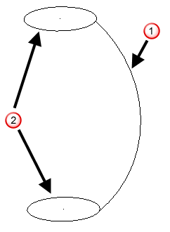

Angolo tangente presso l'intersezione del profilo e della curva-guida.
Curva-guida.
Angolo tangente presso l'intersezione della superficie e della curva-guida.
