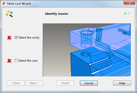

Creazione guidata Centratori - pagina Identifica inserti
Utilizzare questa pagina per selezionare e identificare gli inserti punzone e matrice. Gli inserti possono essere solidi o componenti.
Selezionare la matrice - Selezionare l'inserto matrice.
Selezionare il punzone - Selezionare l'inserto punzone.
Avanti - Quando si seleziona questa opzione e si hanno selezionato componenti multi-istanza, è visualizzata la finestra di dialogo Componenti multi-istanza. In caso contrario, viene visualizzata la pagina Definisci centratori
Se si esegue una selezione errata, sarà visualizzato un messaggio di errore. Esempi di selezioni errare sono:
