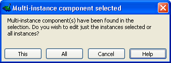

Finestra di dialogo Componenti multi-istanza
Questa finestra di dialogo è visualizzata se si hanno selezionato componenti multi-istanza.
Questo - I componenti multi-istanza selezionati sono convertiti in componenti a istanza singola. Le eventuali modifiche sono apportate esclusivamente a questa istanza del componente.
Tutto - Mantiene i componenti come componenti multi-istanza e apre la pagina Definisci centratori. Le eventuali modifiche sono apportate a tutte le istanze.
Annulla - Chiude la finestra di dialogo e torna alla pagina Identifica inserti,in modo che sia possibile uscire dalla Procedura guidata o effettuare un'altra selezione.
