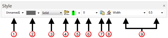

  3. Selezionare uno stile tramite il nome usando l'elenco a discesa Nome stile, o specificare lo stile usando le opzioni nella barra degli strumenti Stile:
    • L'elenco a discesa Nome stile memorizza un elenco dei nomi degli stili. Quando si creano nuovi stili, è possibile modificare i loro nomi utilizzando questo elenco a discesa. È anche possibile selezionare stile da questo elenco a discesa da usare sugli oggetti.
      Quando si seleziona un'opzione nell'elenco a discesa Nome stile, è visualizzata un'anteprima dello stile.
      Ai nuovi stili è assegnato un nome di default, che non sarà visualizzato nell'elenco a discesa Nome stile, a meno che non sia selezionato un oggetto che utilizza lo stile, o non siano selezionate le impostazioni che definiscono lo stile. Per consentire la selezione di un nuovo stile secondo il suo nome, rinominarlo digitando un nome nell'elenco a discesa Nome stile.
    • Usare l'elenco a discesa Colore per modificare il colore dello stile.
    • Usare l'elenco a discesa Pattern linea per selezionare un pattern da applicare alle linee negli oggetti selezionati.
    • Fare clic su questo pulsante per creare un pattern linea tratteggiato o basato su simbolo utilizzando la finestra di dialogo Pattern linea definiti dall'utente.
    • Selezionare una giustificazione linea.
    • Quando si stampa su un plotter, specificare la penna del plotter da usare per uno stile specifico. Se la penna è impostata su 0, PowerShape selezionata automaticamente la penna più appropriata, sulla base della corrispondenza più vicina tra gli stili e le penne disponibili.
    • Fare clic su questo pulsante per copiare lo stile corrente. Usare la finestra di dialogo Nuovo nome stile per inserire un nuovo nome per la copia dello stile.
    • Fare clic su questo pulsante per eliminare stili e pattern non utilizzati tramite la finestra di dialogo Elimina stili e pattern non utilizzati.
    • Specificare la larghezza della linea e le opzioni di peso/gap.
