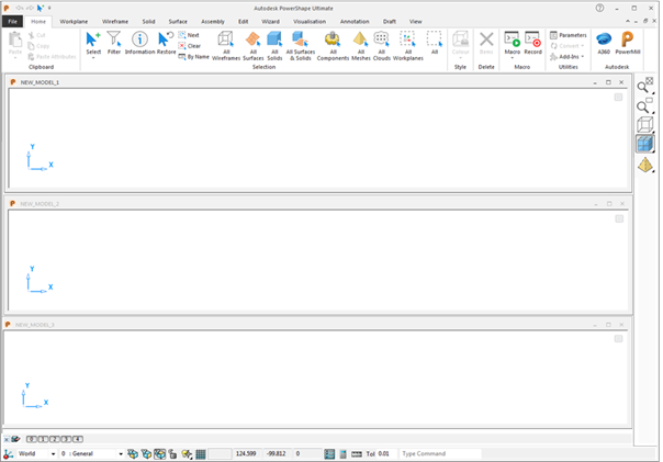

Usare le opzioni nel pannello Pannello per disporre e aprire le finestre del modello, e specificare la finestra attiva.
Usare le opzioni del menu Interfaccia utente per visualizzare o nascondere barre degli strumenti addizionali, finestre e il browser. Selezionare tra:
Fare clic su questa opzione per aprire una nuova finestra sul modello attivo. La suddetta diventa la finestra attiva e, inizialmente, mostra la vista superiore di default del modello. È possibile modificare la vista utilizzando le altre opzioni della scheda Vista.

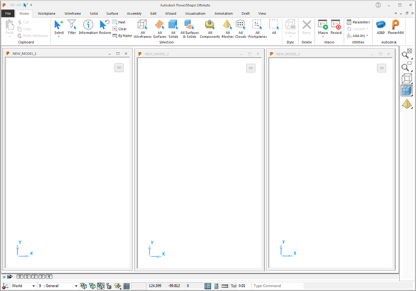

Usare il menu Disponi & Commuta per contribuire a gestire le finestre aperte. Esso controlla la loro modalità di visualizzazione e quale è la finestra attiva. Selezionare tra:
È anche possibile ridimensionare e spostare finestra di modellazione affiancate.
È possibile aprire simultaneamente fino a 20 modelli differenti; inoltre, è possibile aprire un numero illimitato di finestre per ogni modello; gli unici vincoli solo la potenza e la capacità del computer.
Fare clic sul pulsante Ingrandisci
di una finestra sovrapposta o affiancata per tornare alla visualizzazione a finestra singola.
