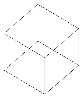

  1. Selezionare gli oggetti che si desidera scalare.
  2. Fare clic sulla scheda Modifica > pannello Trasforma > Scala.

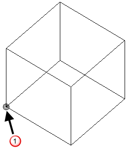

    Nella finestra grafica, sarà visualizzato il contrassegno di origine della scala . È posizionato all'origine dello spazio di lavoro corrente. Gli oggetti sono scalati relativamente all'origine della scala.
  3. Se lo si desidera, spostare il contrassegno per modificare l'origine della scala. È possibile trascinare il contrassegno in una nuova posizione, oppure fare clic sul pulsante Origine scala e inserire una posizione.

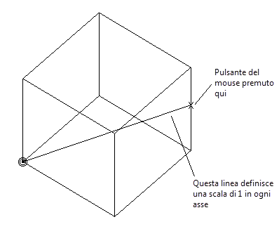

  6. Trascinare gli oggetti sullo schermo.

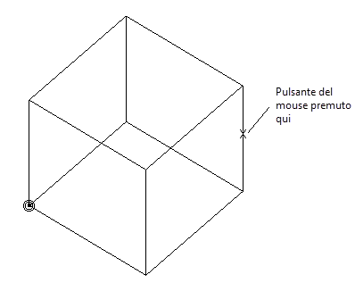

    La linea dall'origine della scala a dove si preme per la prima volta il tasto del mouse definisce una scala di 1 in ogni asse.
    Premere il tasto del mouse sugli oggetti selezionati.
    La linea, che definisce la scala nel nostro esempio, è tracciata sotto.

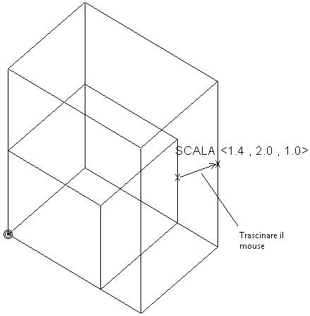

    Quando si trascina il mouse, gli oggetti sono scalati e i fattori di scala sono visualizzati sullo schermo.
    Quando si rilascia il tasto del mouse, gli oggetti sono scalati. Un asse della scala è la linea che attraversa l'origine della scala, parallela all'asse dello spazio di lavoro corrente.
