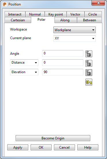

La scheda Polare della finestra di dialogo Posizione è influenzata dall'impostazione Piano corrente, la quale determina la modalità di calcolo delle coordinate dalle caselle Angolo e Elevazione/Altezza.
Fare clic su una posizione nella finestra grafica per inserire le coordinate polari nella finestra di dialogo.
Spazio di lavoro - Selezionare lo spazio di lavoro in cui si sta lavorando. Le opzioni disponibili sono:
La modalità Relativa non è sempre disponibile in quanto può non essere presente una coordinata relativa idonea. In questo caso, selezionare una posizione idonea (come l'intersezione di due linee) e renderla l'origine di uno spazio di lavoro relativo con l'opzione Diventa origine.
Piano corrente - Usare questo elenco a discesa per selezionare uno dei piani principali. Il piano corrente è relativo all'opzione Spazio di lavoro.
Angolo - Inserire l'angolo polare dall'origine nel piano al momento selezionato nello spazio di lavoro selezionato.
Distanza - Selezionare una delle seguenti opzioni nell'elenco a discesa:
Elevazione - Selezionare una delle seguenti opzioni nell'elenco a discesa:
Bloccato e
Sbloccato - Fare clic per passare da bloccato a sbloccato e viceversa.Il blocco di un valore assicura che resti fisso a prescindere da cosa accada ad altri componenti. Il blocco resta attivo fino a quando si fa nuovamente clic per sbloccarlo. Quando una casella di modifica è interessata da un blocco, è visualizzata in grigio, a indicare che non è disponibile.
Sblocca tutto - Fare clic su questo pulsante per sbloccare tutti i valori precedenti.
Diventa origine - Fare clic su questo pulsante per posizionare l'origine presso le coordinate specificate nella finestra di dialogo. Le coordinate relative sono misurate da quest'origine.
Applica - Immette la posizione. Se l'operazione corrente consente diversi punti, la finestra di dialogo resta visualizzata, pronta per l'inserimento di altri punti. Altrimenti, la finestra di dialogo è chiusa.
OK - Accetta la posizione e chiude la finestra di dialogo.
Annulla - Annulla l'immissione della posizione.
