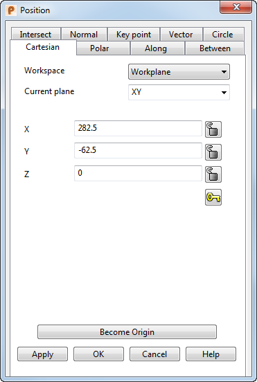

Usare la finestra di dialogo Posizione per specificare posizioni e costruzioni.
Fare clic su una scheda nella finestra di dialogo per visualizzare la pagina pertinente degli strumenti di immissione della posizione.
