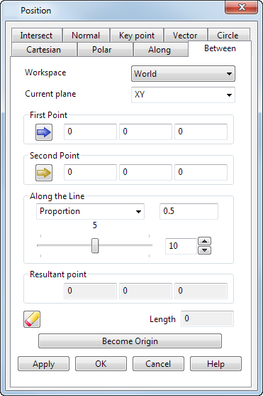

Usare la scheda Tra della finestra di dialogo Posizione allo stesso modo della scheda Lungo, ma invece di usare punti alle estremità di un oggetto, selezionare i punti di inizio e fine che non hanno bisogno di essere sullo stesso oggetto. Ciò consente un posizionamento accurato di una posizione tra due posizioni connesse o non connesse.
Spazio di lavoro - Selezionare lo spazio di lavoro in cui si sta lavorando. Le opzioni disponibili sono:
La modalità Relativa non è sempre disponibile in quanto può non essere presente una coordinata relativa idonea. In questo caso, selezionare una posizione idonea (come l'intersezione di due linee) e renderla l'origine di uno spazio di lavoro relativo con l'opzione Diventa origine.
Piano corrente - Usare questo elenco a discesa per selezionare uno dei piani principali. Il piano corrente è relativo all'opzione Spazio di lavoro.
Fare clic su due posizioni nel modello per inserire i valori per le seguenti opzioni:
Selezionare una delle seguenti opzioni e inserire un valore, oppure usare il dispositivo di scorrimento:
. Usare le frecce per selezionare un valore o digitare un valore nella casella.Punto risultante - Questa opzione visualizza le coordinate del valore tra come definito dalla finestra di dialogo.
Ripristina - Fare clic su questo pulsante per ripristinare i valori nella pagina.
Diventa origine - Fare clic su questo pulsante per posizionare l'origine presso le coordinate specificate nella finestra di dialogo. Le coordinate relative sono misurate da quest'origine.
Applica - Immette la posizione. Se l'operazione corrente consente diversi punti, la finestra di dialogo resta visualizzata, pronta per l'inserimento di altri punti. Altrimenti, la finestra di dialogo è chiusa.
OK - Accetta la posizione e chiude la finestra di dialogo.
Annulla - Annulla l'immissione della posizione.
